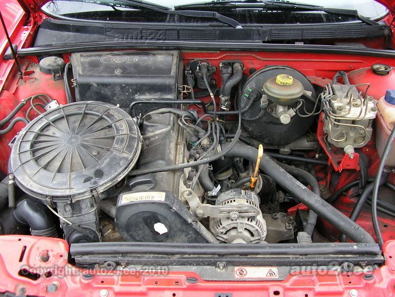

    а в ПТС заглянуть?
    или на блок цилиндров посмотреть?
    А так обычно 2.0 означает ABT, 2.0Е - ABK.
    На АБТ одна форсунка, на АБК - 4.
    Вот, секунд за 40 нашёл в инете:
