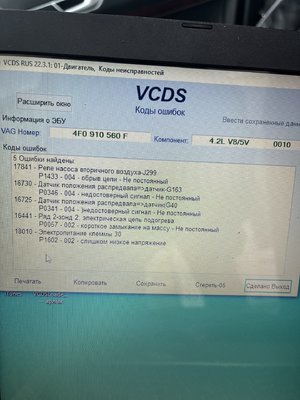

    Короче все перепробовал, не хочет запускаться. Сделал диагностику говорит нет сигнала от датчиков распредвалов по обеим головам.
  18. Sergey Zhuravskiy
    Sergey Zhuravskiy Новичок
    15 дек 2024
    9
    Вот такие ошибки

  19. AndreyAr11
    AndreyAr11 Новичок
    28 июл 2020
    81
    Нижегородская обл.
    Audi A6 C6 Allroad
    На Вашем месте я бы открыл Гугл и вводил в поисковую строку код ошибки
