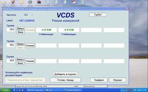

    93я это цепь? 34 и 35 на заведённом смотреть?
  7. АндрейР
    АндрейР Желаю чтобы все!
    19 апр 2004
    61.687
    A3\8P\2,0Т\Q
    Да,цепь,34 и 35 на заведённом и прогретом двигателе смотри,третье окно значение должны быть от 0.3 до 1.5 чем больше тем лучше,если у тебя 0.3 или около того,ЛЗ в помойку.

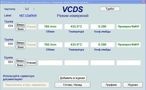

  9. verovskiy
    verovskiy Участник форума
    15 июл 2015
    105
    А4 allroad b9 2017г.
    посмотрел, такая вот ситуация...
    ошибок так и нет...даю газу она шелестит и захлёбуется...еле набирает обороты!!!
  10. АндрейР
    19 апр 2004
    61.687
    A3\8P\2,0Т\Q
    Похоже ЛЗ "наелись", а вот что шелестит тяжело по сети сказать.
