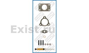

    Соснул:D поднимается полностью держит тоже нормально, отпустил и он сразу вниз провалился, под турбиной нет прокладки, думаю от туда может гнать воздух заказал монтажный комплект Elring 704.050 попробую заменить.
    А как проверить N75, и общий вакуум?

    На этих моторах, под турбиной прокладок я не видел, там спец.паста.
  19. Chrome220
    Chrome220 Новичок
    28 янв 2015
    65
    passat/b5 2.5 afb
    И сразу вопрос как подключить общий вакуум к турбине (откуда его брать?), на каких шлангах мерять значения 0,75 и 1 бар? Просто первый раз столкнулся с турбиной и пока не особо понимаю что и как.
    А по поводу прокладки та которая самая верхняя и лежит под турбиной, следующая на выхлоп, а последняя на маслянный канал на сколько я понимаю, правда вот не могу понять что в шприце находится:shock:

  20. UTUG
    UTUG Властелин 8-ми колец
    7 ноя 2005
    22.136
    Allroad AKE МКПП
    на турбину шланг приходит - это "на турбине"
    "общий" вакуум возьми на задней стенке моторного отсека
