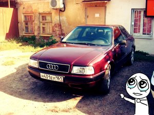

    Здравствуйте, дособирал я свой авто наконец(Audi 80 B4, 1.9 TDI 1Z), поставил на учет, и ездил довольный до сегодняшнего дня) Целых 150 Км прошло после сборки)
