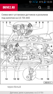

  9. Kotiara
    Kotiara Живу я здесь
    30 май 2013
    2.153
    Челябинская обл.
    A6/С5 2,5 AFB 97г.
    #9 Kotiara, 31 июл 2016
    Откручиваешь 2 гайки с дроссельной заслонки 11 и вставляешь глухую прокладку хоть от банки пива между заслонкой и головами. Снимаешь патрубок с расходомеры 14, вставляешь в него топливный фильтр от Волги и затягиваешь хомутом. Подавай 1-1,5 атм, больше и не надо.
    И в профиле неплохо было бы данные на машину заполнить.
    И забыл ещё. От патрубка расходомеры возле турбины отвод есть в сторону ВГК. Его тоже заглушить.
