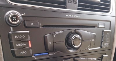

    Код магнитолы. В смысле - без дисплея? Что у тебя за магнитола?
  15. dimanoid50
    dimanoid50 Участник форума
    4 окт 2020
    499
    Воронежская обл.
    A4 B8 2.0TFSI quattro
      138,8 КБ
      6
  16. KOKA
    KOKA Старожил
    27 апр 2014
    14.268
    Q5 3,0 TDI 2014
    Экран находится над воздуховодами
  17. sanya-1
    sanya-1 Старожил
    15 дек 2003
    14.492
    Я извиняюсь.. изначально не понял, что речь идёт о b8. Был уверен, что про b6 говорим. Про музыку на b8 вообще ничего не знаю - не интересовался. Поэтому, все, что ранее тут мной написано, возможно не имеет никакого основания. Нужно смотреть Эльзу и вникать.
