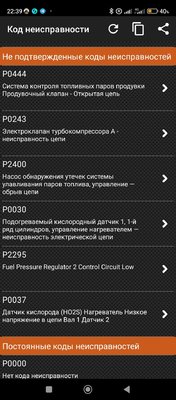

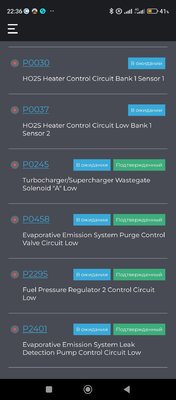

    Вчера заменил радиатор охлаждения и троса капота. Естественно разбирал все по морде, а также трогал косу проводки, которая идёт в салон. После запуска машина сразу заругалась на кучу датчиков - как я понял умерло все что слева от мотора (сторона турбины). Ругается на клапана турбины, лябды, и вообще на питание. Машина заводится, едет, но висят ошибки в блоке и на приборе ETC говорит что машина работает в аварийном режиме. Чо за епрст?
    Мотор 2.0т. Электросхем в интернете не нашел. От b6 говорят вроде не подходит (но это не точно). Список ошибок в скриншотах (кстате 2 разные проги пишут чуть разные ошибки).

    Кстате это скриншот ошибок после затирки.
    Еще есть P0659 - Напряжение питания привода - высокая цепь!
    Погуглив, конкретного ответа по Вагу нет, просто общая ошибка, что не правильное питание компонентов мотора
