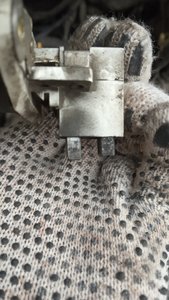

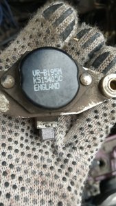

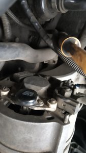

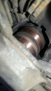

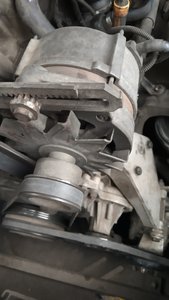

    Щёток конечно осталось критически мало,заменю сразу с регулятором,себе надумал такую теорию,хреновый контакт щёток медного кольца и тока,который идёт через лампочку(0.1 ампера) нехватает для пробития плёнки оксидов на поверхности меди,когда кинул напрямую,ограничения тока естественно не было и всё заработало,бред или возможно?
    Также заметит,что аккумулятор 11 года
    Кстати,можете подсказать номер генератора,наклейки нету

    Токосъемные кольца в помойку. Щетки замечательно перепаиваются. Сразу новые подшипники. Проверить места крепления обмотки к диодному мосту( бывает подгорает). Если делать самому , то в 1000р можно вложится. Токосъемные кольца лучше не снимать а срезать , но перед этим купить новые по образцу. Отчетов много. Почитай. Ещё бывает что плохо возбуждается из за не оригинальной лампы в приборке.

    Нет, нет. Не нужно их трогать - они еще не один десяток тысяч км прослужат. Там остаток толщины меди еще как минимум такой, как и величина выработки.
    Знаю, ибо менял себе кольца - и пожалел, что снял старые. На новых ремонтных кольцах толщина меди была такая же, как и остаток на старых кольцах - а стёрты они у меня были куда сильнее... Экономят производители нынче на всём.
    И щётки хотя и стёрты - но вполне еще живые. Сменить можно - но особого пожара я не наблюдаю.

    Похож на мой БОШ 90 А. Номер не скажу, ибо перебирал гену по весне - забылось уже...

    Его можно оживить. Вот таким образом - http://www.audi-club.ru/threads/menjaem-schjotki-v-reguljatore-naprjazhenija.501923/ :)
    Сомневаюсь в этом.
    Виной этому может быть хреновый контакт в приборке. Обычно причина там в прохудившихся пайках. Цепь возбуждения приходит на один разъём, проходит по дорожкам приборки к лампе - и уходит от неё на другой разъём. Вот в этой цепи и возникают засады.
    Ну и вполне вероятна вина реле-регулятора. Тогда замена должна помочь.

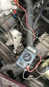

    До этого напругу мерил на аккумуляторе,померил на гене и охринел,в режиме постоянки 30 вольт ,переменки 120
    Ну думаю,полюбому диод пробило

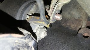

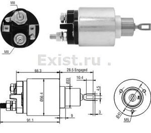

    Снял генератор,всё проверил,регулятор отключает возбуждение на 14.4,диоды целые,на каждом падение по 1.016 вольта,дума что за х*рня,прозвонил цепь от гены до аккумулятора,а там тютю,обрыв,полез смотреть схему,ага,идёт на стартер,засунул руку,а там шпилька пятака болтается незакрученная,начал гайку крутить,совсем легко крутится,залез телефоном и вот такую картину увидел
    И на эту сраную гайку я потратил ДЕНЬ,кинул соплю на аккум,всё отлично заряжает...
    Все мои гадания с возбуждением были связаны видимо с потерей контакта,мотор завёл(стартер отрабатывал штатно),клему трухануло и т.д.,а напругу показывало заоблачную из-за отсутствия нагрузки...

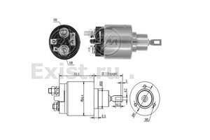

    Так собственно зреет ещё один вопрос,как лучше поступить
    посмотреть в магазине пятак от жигулей
    Нарезать меньшую резьбу
    Или заменить полностью,опять-же ,посмотрел по каталогу ,там их два вида
    1-VAG 053 911 287 A 28.5 мм от поверхности прилегания до конца полностью втянутого сердечника
    2-
    VAG 026 911 287 32.1 мм
    Какой брать? 2литра AAE

    Вариант подключить гену напрямую к АКБ не рассматриваешь? Тогда на клемме стартера для одного наконечника резьбы хватит. Это, если под первой гайкой резьба не сорвана, конечно.
