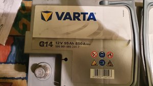

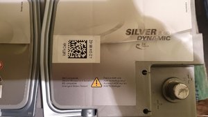

  12. Cooper
    Cooper Участник форума
    1 янв 2003
    370
    A4/B8 2.0 tdi 2014 г. FL
    День добрый!
    Пришло время и мне менять аккум.
    Подскажите пожалуйста, что мне нужно вписать с 19-ой группе, что бы прописать (адаптировать) новый.
    Фото прилагаю.

  14. Cooper
    1 янв 2003
    370
    Там вся кодировка прописана в BEM Code. Такой у меня наклеен на родном и с ним всё просто. А сейчас купил новый, тоже Варта AGM, а у него вместо BEM Code приклеен Varta Code. Он отличается от BEM. Да и количество символов 12.
  15. Stirlitz
    Stirlitz Живу я здесь
    3 июл 2013
    2.664
    Германия
    A4allroadTDI_177PS
    Так как пишут по кодировкам надо хотя-бы одну цифру поменять и будет всё отлично.

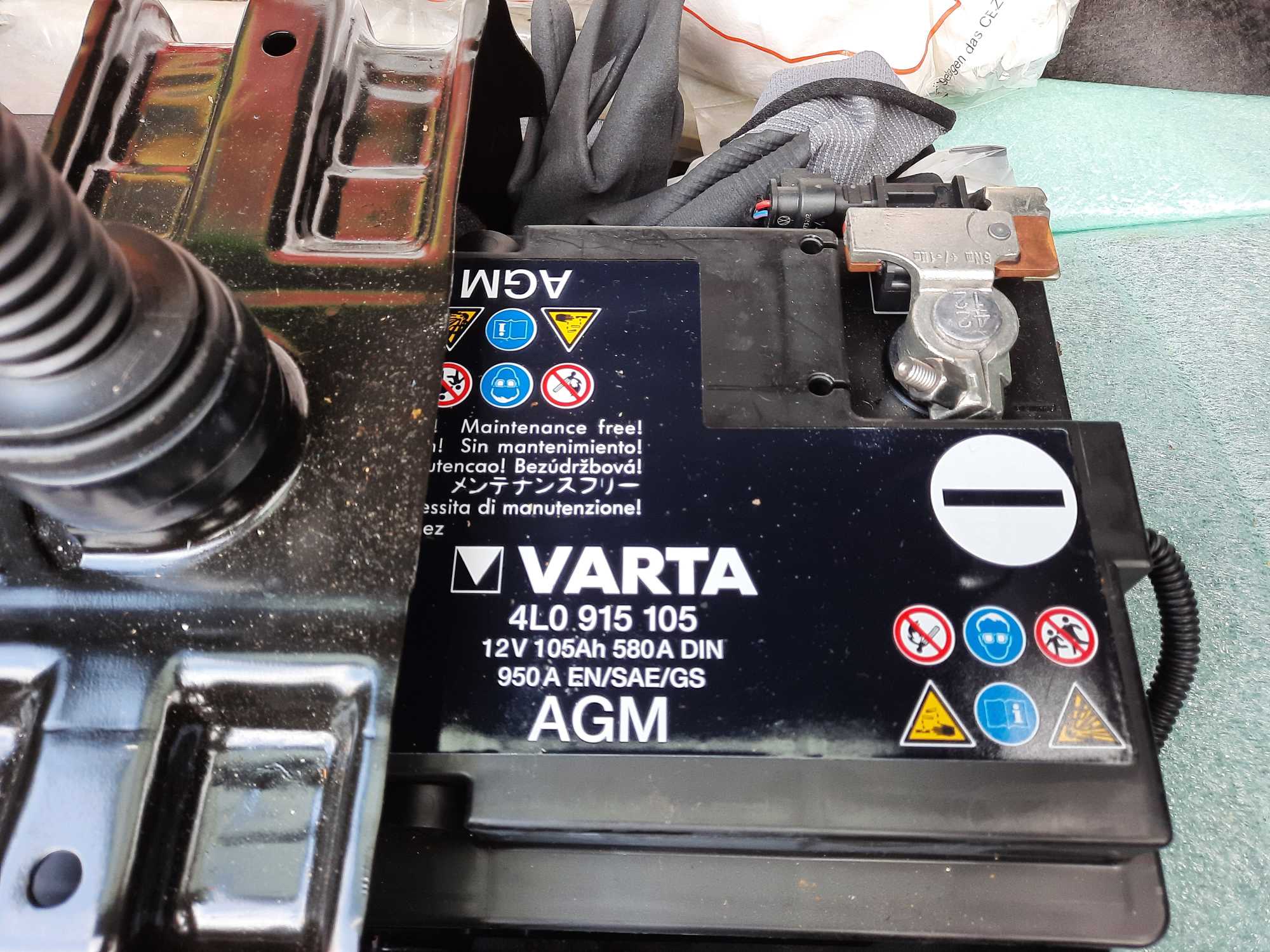

  16. Alex_xelA
    Alex_xelA Участник форума
    27 авг 2015
    137
    A4 Allroad 2015
    Подскажите плиз, кто в теме
    У меня олроуд а4 15 г со старт-стопом, разумеется, но аккумулятор из салона маленький, он весь закрыт но думаю он максимум 61 или 70 ач, - старт-стоп не держит вообще. Его уже пора менять наверное, тк зима=холода-красный руль Это что, дилер спер родной большой? ))) Место под большой есть вроде как. Я могу смело брать на замену 105 ач exide?
    Спасибо!
  17. Stirlitz
    3 июл 2013
    2.664
    Германия
    A4allroadTDI_177PS
    #17 Stirlitz, 14 дек 2021
    Большая батарея идёт с подогревателем (Типа Вебасто) , на других машинах она побольше.
    Так отключите Старт-Стоп и всё.
    Батарею можно поставить и побольше. Но я бы попробовал вначале эту зарядить зарядного и посмотреть как она будет работать.

  18. Alex_xelA
    27 авг 2015
    137
    A4 Allroad 2015
    #18 Alex_xelA, 14 дек 2021
    Понятно про отключить старт-стоп. Он раньше держал, сейчас нет, для меня это послужило индикатором того, что акк уже устал от жизни - ему 6.5 лет уже, если считать от даты пр-ва машины плюс склад еще месяца три наверное..
    Хм, какая же тогда должна у меня быть батарея, если есть старт-стоп и нет вебасты? На varta предлагает поиском по модели 80 или 95, на Exide - только 80
