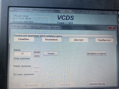

    Добрый день , хотел прописать ключи audi a4 b7 2005 3.0tdi . Пытался вытащить EEPROM , все по инструкциям шнурком vag k+can commander .
    Нечего не получилось , перезагружается приборка пишет ошибки , ECu not found, и так далее.
    Залазил уже с Васей вцдс, , в 17 раздел комбинация приборов, все читает , захожу секретный доступ пишу логин 13861, в подсказке был. Пишет принят . Затем в адвптацию 21 канал пишет ошибка ,код доступа . Где копать? Что менять? Когда хотели chip поставить ktag kess , не смог вытащить и сказали какой-то умник запорол прошивку и пришлось на иглы ставить (п.с его слова)

    Вот

    без кода приборной панели вагком тебе не поможет. также не очень понятно, какие ключи необходимо привязать? новые с "чистой" колбой привязываются без проблем.

    3
