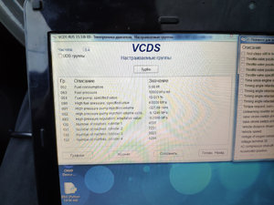

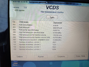

    Редкие единичные пропуски в 1 цилиндре только на холостых. До замены впускного коллектора были во 2 цилиндре.
    При разгоне на 6 передаче появляются пропуски во 2 цилиндре. Если тапку давануть глубже, то появляются уже на 4 или 5 передаче при разгоне. До замены коллектора были в 4 цилиндре.
    Давление топлива в рампе после остановки двигателя растет.
    Свечи и катушки новые. Коллектор меняли в сервисе недавно, просто поменяли форсунки местами наверное (чистили, меняли ремкомплекты).
    Двигатель CDNC, коробка MNN.
