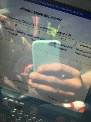

    Привет, Audi Allroad 2000 год , 2.7 т
    у меня пропуски 6 цилиндра.
    Ошибка по 6й форсунке, обрыв цепи непостоянно. Поменял форсунки местами ничего не поменялось. Куда копать? Переключаю на газ пропуски останавливаются
      991,9 КБ
      8

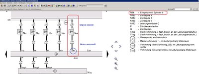

  9. Карп
    Карп Старожил
    28 сен 2007
    9.701
    Пассат Б3
    Фрагмент схемы которую нашел выкладываю
