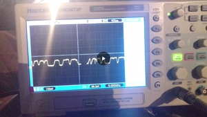

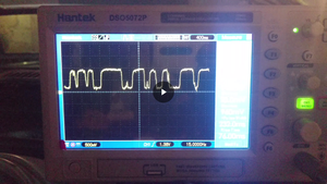

    Борюсь уже не первый месяц с пропусками зажигания на ХХ-неровная работа мотора и под нагрузкой 1500 оборотов на ХХ пропуски увеличиваются-хлопки в глушитель.
    Капиталку голов сделал!!!
    Были заменены свечи на оригинал
    Был заменен ЕБУ
    Была подкинута заведомо рабочая катушка-комутатор-провода
    Лямбды работают в диапазоне 0.950-1050 по vag com
    Подсосов воздуха нету-Установил впуск от 2.8-тот который монолитно литой.
    Форсунки чистил-льют все как одна.
    Диагности показали по мотор тестеру слабое горение топлива в 3-6 цилиндрах...
    Катушку и провода после их диагностики менял-нифига не изменилось.
    Куда далее смотреть?)))
    Видео для примера что происходит на хх

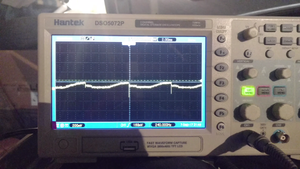

    Осциллограммы
    1)Лямбда в момент прострелов в глушак-левая бошка
    Лямбда на ХХ
    1.1 Лямбда в момент прострелов в глушак-правая бошка

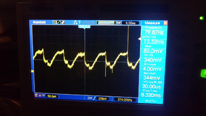

    2)Датчик коленвала на хх
    Датчик коленвала работа на повышенных оборотах

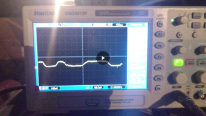

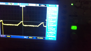

    Датчик детонации на хх-леавая бошка
    Датчик детонации на повышенных оборотах

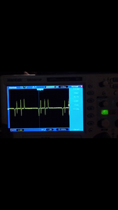

    Датчик детонации на хх-правая бошка
    По правому датчику непонятно,либо с ним что то не так,либо мы неправильно сняли показания.
    Замеры напряжения на кислородных датчиках

    Правильная работа мотора обеспечивается при синхронизации всех 3х датчиков - положения КВ, положения РВ и датчика скорости вращения. Выставляются они с помощью фиксаторов, здесь поиском можно найти чертежи. У меня на 2.8 тоже он глючил, заменил, но точно не выставлял.
    Попробуй повешать мультиметр на питание катушки и осциллограф на выход с мозга. Будет видно по сигналам, что глючит.
