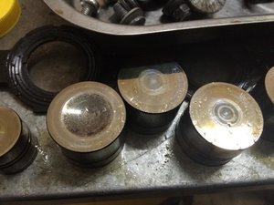

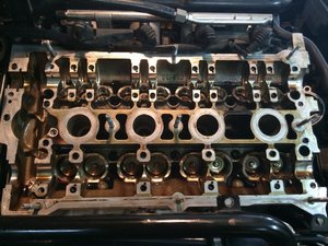

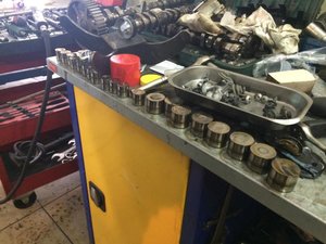

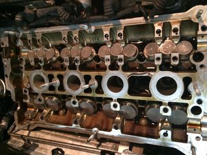

    Озадачился пару месяцев назад вопросом повышенной вибрации и немного нестабильной работы на холостом ходу. Были поменяны свечи, промыты форсунки, заменены опоры двигателя-как оказалось безрезультатно.
    Съездил на диагностику ко Владу в Одинцово, по электрике все хорошо. Методом исключения пришли к выводу что это механическая проблема в одном цилиндре.

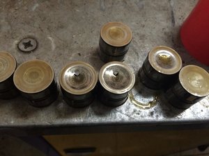

    Коль вскрывать клапанную крышку решено было поменять цокающий компенсатор. Когда вскрыли и ох.....ли прямо скажем. Кулачки распредвалы именно этого цилиндра были изношены, а компенсаторы были с дырками)).

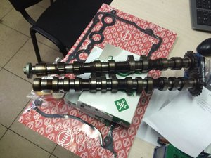

    Приобрел два распредвала, комплект гидрокомпенсаторов и прокладки с сальниками.
    Как итог-мотор работает ровно, вибрация минимальная, заводится с полтыка и, субъективно, поехала получше.

    В чем выражалась нестабильность?
  3. streetglow
    streetglow Участник форума
    19 дек 2009
    275
    11 маршрут
    Стрелка тахометра почти незаметно колебалась и на слух как-то не так работал, как будто полусекундные провалы)), я не знаю как на словах это описать.

    гидрики.... как без должной смазки работали! ...или чисто брак самих гидриков :shock:

    Постепенно прогрессировало

    Скорее всего недостаток масла, сами гидрики вне подозрений

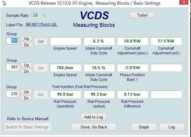

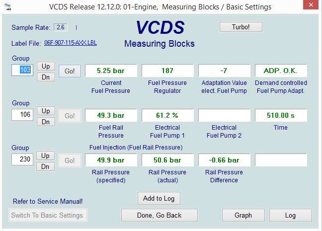

    Привет, друзья!
    приобрел AUDI A4 B7 2005 2,0 TFSI Quattro (BGB) + Prins VSI-Di.
    Проблема до:
    на холодную шли пропуски по 1му цилиндру + хлопки с выхлопной трубы + мигание чека + ошибка P0301. Как только машина прогревалась (либо самостоятельно, либо по вебасто) - все становилось ок, тоесть пропуски не появлялись...
    Поскольку 93 група показывала 5 было решено менять цепь, а там уже заодно и снять голову для чистки клапанов..
    Сказано - сделано, делалось на хорошем сервисе, не где-то в подвале :)
    Заменено ГРМ+ролики+воднасос, цепь+натяжитель, толкатель ТНВД, маслосъемные колпачки.
    Люфт клапанов не наблюдался, состояние клапанов было ок. Заодно заменил форсу на 1м цилиндре на б/у форсу в намного лучшем состоянии.
    Проблема после:
    теперь после сборки у меня постоянно на ХХ пропуски в 1м цилиндре иногда пропуски появляються и в других цилиндрах, но намного меньше чем в 1м. На холодную машину очень сильно трусит. Как только поднять обороты до >2000 об/мин - пропуски исчезают, но появляються вновь когда обороты падают до ХХ. Как только температура двигателя достигает >96°C - пропуски на ХХ пропадают.
    Компрессия: разница между 1м и другими цилиндрами - приблизительно 3 бара (9/12/12/11.8), но если мерять компрессию с педалью газа компрессия в 1м = 10,5 бар. До снятия готовы компрессия была равномерной. Расход масла после ремонта - 0л./1000км.

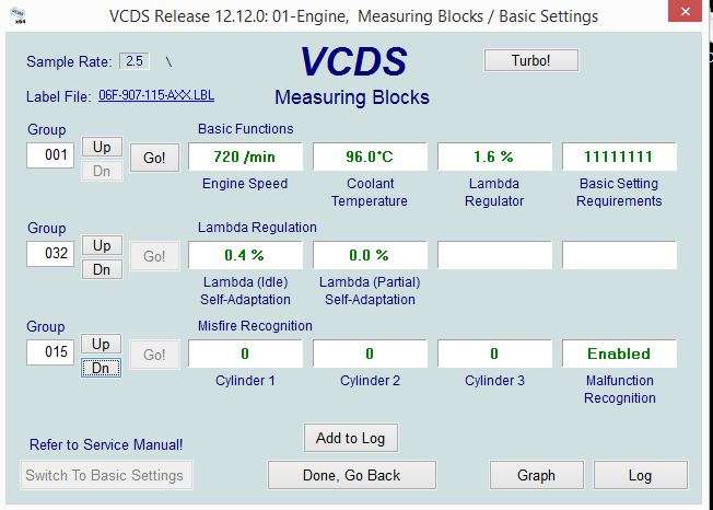

    Измерения на ХХ на прогретом >96°C:
    ДОП.Информация:
    Вест-Гейт и байпас N249, N80, свечи, катушки зажигания - новые
    Вместо клапана PCV - стоит PCV fix + новая трубка вентиляции
    Крышку маслозаливной горловины подкидывает вверх на ХХ
    Потери мощности - когда прогретая - нет
    Турбина - ин орднунг
    смена режимов газ-бензин ничего не меняет. смена блока емуляции газовой установки ничего не помогла.
    Ошибки:
    012555 - Low Pressure Fuel regulation
    P310B - 008 - Fuel Pressure Outside Specification - Intermittent
    Fault Frequency: 1 (ооочень редко появляется, раз в 2-3 ТКМ)
    000022 - Bank 1: CMP Sensor (G40) / Engine Speed Sensor (G28)
    P0016 - 008 - Incorrect Correlation - Intermittent
    Fault Frequency: 4 (появляется отнедавна)
    000768 - Random/Multiple Cylinder Misfire Detected
    P0300 - 001 -
    Fault Frequency: 1
    000769 - Cylinder 1
    P0301 - 001 - Misfire Detected
    Fault Frequency: 1 (появляется постоянно на ХХ, счетик пропусков крутит без остановки)
    Буду очень благодарен за каждый полезный совет !!
  9. igor33
    igor33 Заблокирован
    19 июн 2010
    19.985
    А6/С6 3.0i Q 05
    Голову сними, проверяй герметичность клапанов или сделать пневмотест. То что ты написал - клапана ОК, это ни о чём. Нужны проверки. Хотя бы перебросил клапана и пружины с первого на другой.
    Вариантов много - клапан кривой, чуть приклинивает, пружина клапана села... Ищи компрессию.
    ЗЫ Так она у тебя газ/бензин? Ндя уж, намаешься.
  10. oRsst
    oRsst Новичок
    14 мар 2016
    69
    Германия
    A6 C7 4G 30 qTDI
    Да, с газовой установкой... мазохист :)
    А проблема может быть все же из-за возможного подсоса где-то или же оно на компрессию не влияет?
    "-2" в 93й группе после замены цепи - очень плохо?

    Неправильные фазы могут увеличивать или уменьшать замеры по цилиндрам, но у тебя разница великовата.
    Да и статистика вещь упрямая, газ - убивает клапана и сёдла.
