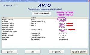

    Здравствуйте уважаемые! Авто Ауди А6 С5 (2005 г.) 2,4 BDW вышло после после капремонта ...
    Контроллер 01: Двигатель (BDW) Описания: 06E-910-552-BDW.clb
    Номер детали SW: 4F0 910 552 R HW: 4F0 907 552 D
    Компонент:: 2.4l V6 MPI 0010
    Ревизия: --H15--- Номер лицензии:
    Кодировка: 0105000302070120
    Код сервиса:: WSC 20619 123 80569
    VCID: 32610DB8AD99CF8E527-8067
    2 ошибок найдено:
    008304 - Впускной коллектор с изменяемой геометрией
    P2070 - 006 - заслонка не закрывается
    000821 - Датчик оборотов двигателя-G28
    P0335 - 006 - сбой в работе
    Авто плохо заводится ...ну это и понятно, здесь ясно ..ДПКВ или зубчики слесаря погнули, а вот не закрывающаяся заслонка ? может ли быть последствия этого - повышенное давление во впускном коллекторе - мне кажется , что 500 млбар многовато (разве на ХХ не 300-350 должно быть?), лямбдо регулирование в минус , а при перегазовке падает до нуля ...ну вообщем просьба к владельцам исправных моторов - вот эти скрины подкинуть , на ХХ и при перегазовке 3500-4000 оборотов....

    по ходу победил я это - подсос был в систему вывода паров топлива : не правильно были соединены патрубки на датчик не было вакуума- поменяли местами и все заслонка заработала...
