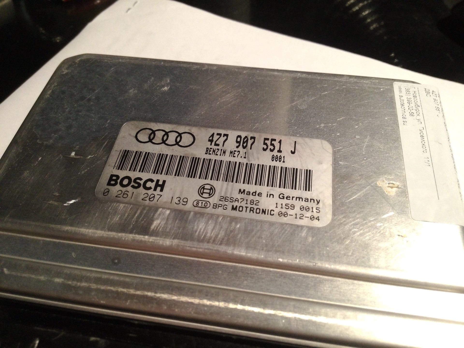

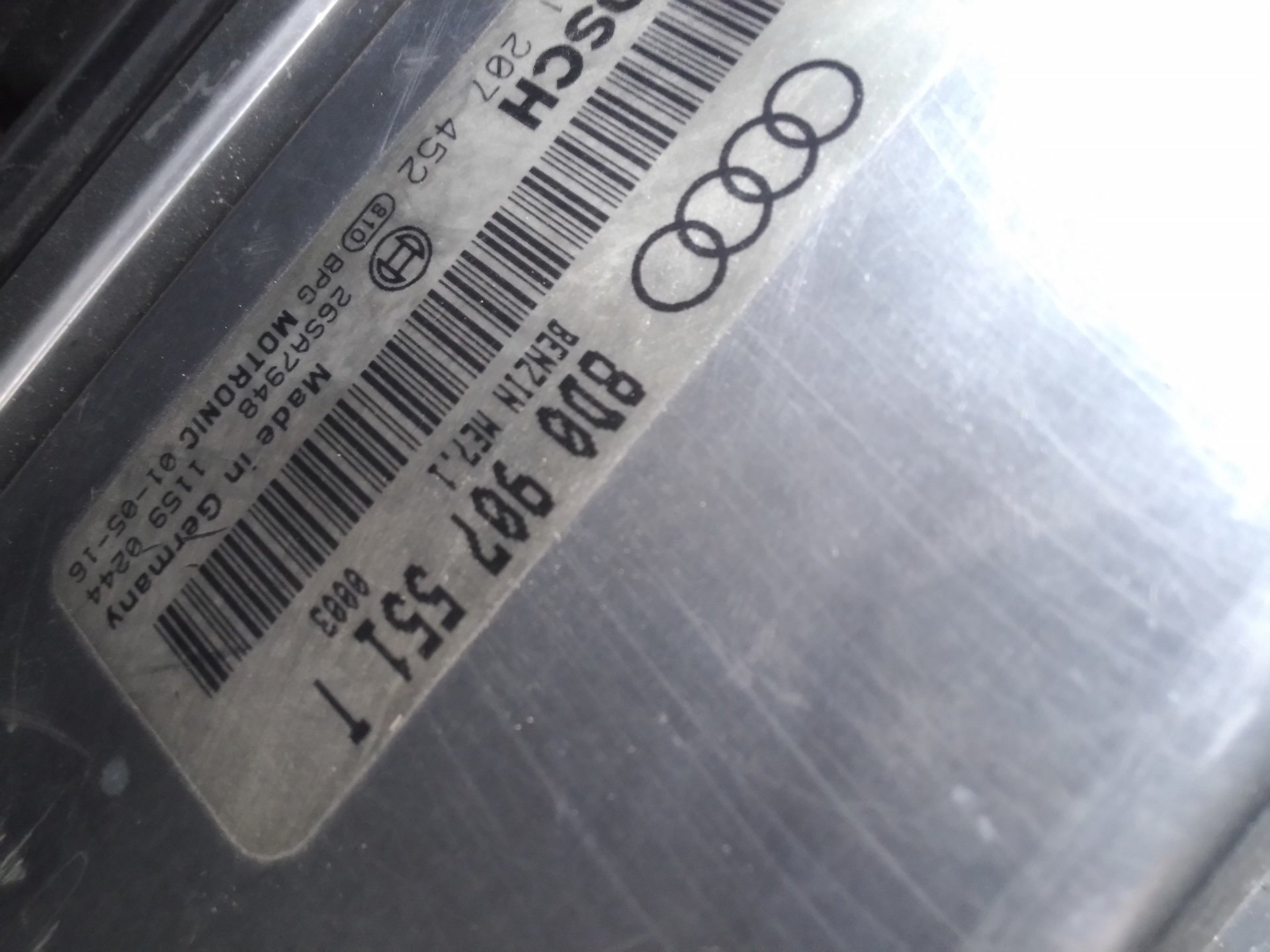

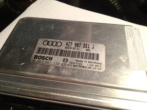

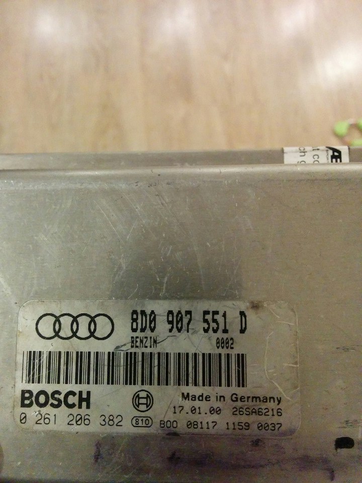

    Всем привет !
    Раздобыл прошивку ABT
    Купил новые мозги что бы не трогать свои
    Ставлю их в машину она заводится работает троит секунд 5 и глохнет (пока не прошивал)
    Ошибок по машине никаких нету
    Может надо что то адаптировать или привязать
    Имею провод MPPS13.02 и VagCom
    Номер новых мозгов 4Z7-907-551 J Япония
    Номер моих мозгов 8D0-907-551 T Американка
    Номер мозгов с прошивкой ABT 8D0-907-551 D Европейка
    Все одинаковые ME7.1
    4Z7-Allroad и 8D0-B5 обозначение кузова
    Все мозги с мотора 2.7 битурбо

    Иммобилайзер, надо полагать, не даёт)
    Сливаешь свою прошивку мппс-ом, отправляешь SergeyNik или Serillo (еще несколько людей квалифицированных есть здесь на форуме), получаешь модифицированную прошивку под свои хотелки, обратно заливаешь.

    Пин из моторного надо достать и блок к машине привязать .
