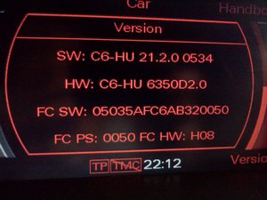

    Всем привет! Купил A6 C6 2006 г.в, хотелось бы обновить прошивку MMI. Немного почитал на форуме, что дело это не безопасное могут выйти из строя отдельные блоки. Разъясните пожалуйста так ли это и как правильно пере прошить. Сейчас вроде стоит 2120
      106,1 КБ

    вообще-то 100 раз обсуждалось... но ладно, я сегодня добрый :)
    1. 5150 (шьет любую версию - коммулятивное обновление, сам шился с 1100)
    2. 5540 (русский язык появится)
    далее по желанию и если установлен телефон (HandVorb2)
    3. 6030 диск 2 (телефон, после первой прошивки телефон исчезнет)
    4. 6030 диск 2 (еще раз телефон, теперь появится)
    5, 6030 диск 1 (карты 2014 года во всяком случае вроде лучше работают, я сразу до 6030 шился, да и карты 2015 года встали без проблем)
    качать например тут
    PS: шить так: машину завести (ну или если уверен, что АКБ хватит на час работы, но лучше не рисковать), вытаШить все диски из ченджера, в 1-й сунуть диск с обновлением 5140 и когда мми выдаст запрос нажать да, ждем когда прошьется. 5150 прошивается примерно час. в это время желательно электроникой не пользоваться, даже рекомендуют двери не открывать и стекла не опускать (почему - не знаю, видимо чтоб блоки нормально прошились). Удачи
    PPS: если что, я тут не при чем :shuffle:
