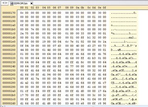

    Небольшая карта дампа, A6(с5).
    Может уже кто выкладывал или писал, пордоньте, на форуме первый раз. Просто была инфа и решил поделиться.
    Особо обьяснять не буду, понимающие люди думаю сразу поймуть - может пригодится как память. Остальным вникать не стоит.
    Можно было бы и больше нарисовать, но я больше по приборка VW. Аудевых сейчас на руках нету как и машины для проверки. И врятли уже будут.
    Надеюсь инфа пригодиться кому-то. Если есть что добавить пишите.

    Жаль нельзя редактировать сообщение, у A4(B5) и A3 такая же структура дампа.

    Что-никто ничего не дополнит? Думаю есть люди которые знаю некоторые интересные биты.
    Машины уже не новые, можно инфу в свободный доступ ложить.

    Это все хорошо, ты сам то знаешь, что за байты выделены на картинке? За что отвечает каждая область дампа? Я думаю, что без пояснений по цветам картинка не более полезна чем та, что я прикрепил

    Как бы сказать никого не обидев, это не для простых обывателей картинка. А те кто работают с дампами думаю заметят для чего выделеные значения.
    Допустим на желтотым видно что выделен номер имобилайзера, серым - тип и марка панели, фиолетовый - километраж.
    А фото твоего дампа явно не прибрка, больше похоже на моторный или вообще левое что-то.
    Хотя пока что кроме тебя никто не поитересовался что да зачем - видимо никому и ненужно знать что там выделено.
