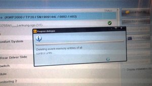

    Наткнулся на драйве2 вот на такую статью, интересно как это будет на ауди, были ли эксперементы и возможно ли это?
    Далее от автора:
    "Всем привет!
    Из названия записи понятно-я продолжаю эксперименты с настройками рулевого управления.))После заливки параметрии от Октавии РС, которая, к слову, мне очень понравилась, я попробовал эту же программу, но с настройками под спорт подвеску (делал с помощью VAS PC и интерфейса VAS5054A). Руль стал еще тяжелее, реакции еще острее, но, на скоростях выше 120 появилась небольшая нервозность.Решил, что в дальней дороге будет утомлять.
    Потом, с помощью nightrider77 (Спасибо, Саша!) я одолел ODIS-E и попробовал более подходящие для Фритрека кривые от Golf R20 и Audi RS.По факту- различия в нюансах. Обе прошивки дают сочное усилие на руле, высокое реактивное усилие, и убирают нервозность на скорости без ущерба чувствительности. Остановился на программе от Ауди, мне она понравилась больше. Передние колеса- продолжение рук, очень точная рулежка! Рекомендую!
    P.S. не перестаю удивляться гениальности инженеров ВАГа, которые, по сути, используют одну рейку на куче машин, тупо меняя настройки)

    U4itelvsele на сайте
    Это работает на машинах платформы PQ35- А3,Q3,Tiguan, Golf, Scirocco, Leon, Octavia и т.д.А5 если, не ошибаюсь сделана на платформе А4, это другая тема, тут не подскажу, просто не знаю. Выложить можно, к слову, таких экспериментов в сети масса).
