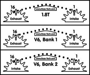

    правильно говорит, число бабышек цепи должно составлять 16(или 15.5 звеньев). Считать надо когда есть совпадение по меткам на распредвалах с метками на первых шейках. При выставлении коленвала и распредвала по меткам перед разбором, метки на распредах тоже совпадают.

    если все метки в порядке - коленвал, распредвал, метки на распредах(где цепь) и количество звеньев соответствует 16. Я бы думал в сторону брака по гидронатяжителю(фазорегулятору). Объясню почему:
    Когда зашумела цепь было понимание что надо менять гидронатяжитель. Приятель предложил свой, мол лежит без дела 100% рабочий. Радость переполняла меня)) забрал, приехал в гараж, разобрал( обратил внимание что на родном гидронатяжителе шток цилиндра давит наверх, а на который мне дали, давит вниз, не предал этому внимания) поставил, собрал. Завелся, стука нет, обороты 1.2 примерно. собрались выехал из гаража. обороты упали до 0,8-0,9 примерно. Загорелся ЧЕК и машину колбасить начало(троить) забил уехал, ибо было уже поздно очень. Поле этого уже описывал что было, с заменой распредвала, однако эпопея закончилась только в воскресенье вечером. В итоге оказалось что тот гидронятяжитель что мне дали от мотора V6 и там 4 распреда и 2 гидронатяжителя, один давит наверх, второй вниз. И давление там другое и короче не подойдет он на мою тачку. В итоге поехал в екзист купил новый, приехал в гараж, все заменил за 1.5часа один(руку набил за предыдущие 4 разбора) собрал завел и ВОТ ОНО СЧАСТЬЕ!:rock:
