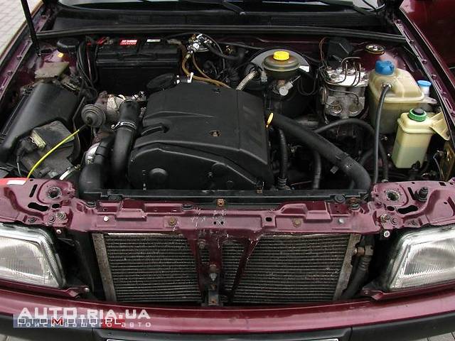

    Здравствуйте уважаемые форумчане, вновь пришел к Вам за советом. На этот раз накопил ряд вопросов, связанных с двиглом и моторным отсеком, все как положено с иллюстрациями)) Кто чем может помогите плиз. Итак:
    1) Незнаю как называется это устройство(стрелочка слева), похожа на клапан чтоли... вобщем вопрос - как подключить? Просматривал много картинок подкапотного, видел что идут от нее трубки на турбину, но по картинкам не особо то и понятно...Ниже прикрепил фото крупным планом этой штуковины.
    2) Стрелкой справа обозначена трубка ЕГР? Вроде из выхлопной идет во впускной. Заглушил ее прокладками из нержавейки с обоих сторон для надежности.
    [​IMG][​IMG]
    3) Фото нижней части турбины, тоже незнаю как нызывается это устройство, но по идее чтото типа вакумного регулятора (простите за неграмотность). Вобщем отломан от него штуцер, на который должна одеваться трубка. Что если этот штуцер припаять? Металл - железо, активным флюсом и нормальным припоем хорошо припаяется, вопрос будет ли оно работать? Сколько стоит такая деталь и сильно ли проблемно ее менять? По креплениям то понятно, что ничего сложного открутить-прикрутить, интересует в плане настройки.
    И еще по турбине - пробовал газовать, а товарищ в это время шевелил туда-сюда рейку, которая видимо оборотами турбины управляет. Звук в турбине меняется, но небыло слышно характерного "свиста", как у других турбодизельных моторов. Может его и не должно быть?
    4) Вакумник. Дооолго искал куда он должен подключаться, так и не нашел. Старый хозяин даже не оставил шланга, чтоб примерно понять куда он должен подсоединяться...Вообще я искал в районе впускного коллектора как на 2109, но никаких штуцеров...

    Я тебя поздравляю! Ты купил один из убитых в хлам экземпляров и теперь у тебя есть личная камасутра!:lol:
    Не совсем понял куда показывает стрелка на 1 фото,но скорее всего на клапан управления турбой или ЕГРом.Второе можешь глушить механически с выбрасыванием ненужных патрубков и шлангов.1 придется восстанавливать,как и управление турбиной на втором фото.Что самое обидное отдельно не поставляется.Только вместе с турбой.
    Ваккуумнуй насос находится на левой(со стороны водителя)стороне блока в районе 3-4 цилиндра недалеко от корпуса масляного фильтра.

    1) [​IMG]
    2) все правильно. Я б еще впускной колектор прочистил и обязательно закрути саморез внутрь шланга управления клапаном ЕГР (желтый) чтобы вакуум не терять
    3) Я бы сделал так нарезал резьбу и вкрутил прес масленку подходящую по диаметру. Хотя можно пробовать паять
    4) трубка идет в вакумному насосу 3. Где находиться насос смотри пост от ЕГОРка
    5) по поводу коробки не буду писать так как не понятно акпп или мкпп
    масло 10w-40 не подделку нормального производителя. Замена через 7-8 тис. км
    Есть вопросы пиши в личку

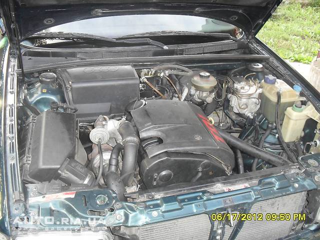

    Сделал фотографии холодной улитки турбины, чтоб вы заценили и поставили окончательный диагноз. Дело в том, что на днях попробовал померить сверлом расстояние между крыльчаткой и отверстием, сверло в 4 мм четко вставить можно. На фото видно как я отгибаю вал в крайнее левое и в крайнее правое положение.
    PS В крайнем правом положении (второе фото), лопасти до корпуса не достают, небольшой зазор есть

    На пределе, но не криминал, ездь нормально и копи деньги на ремонт!

    Спасибо, уже впихнул нулевик, вроде нормально, только придумаю аккуратное крепление. Снимал крылья для покраски и обнаружил ресивер. Нашел на экзисте такую фотку
    Вопрос: что это за ресивер и куда его подключать? У меня от него идет шланг где-то до середины подкапотного, потом он просто тупо обломан( Подскажите, буду очень благодарен!!!
  20. alelukin
    alelukin Участник форума
    2 июн 2009
    466
    AUDI
    К сожелению к 1z нет но тебе для подключения и того хватит. Ресиверы просто отличаються формой
    Двигатели с буквенными обозначениями AHF, ALH, ASV
    1 - Электромагнитный клапан ограничения давления наддува электромагнитный клапан ограничения давления наддува -N75-
    2 - К клапану системы рециркуляции ОГ клапан системы рециркуляции ОГ -N18-
    3 - к воздушному фильтру
    4 - Вакуумный ресивер
    5 - Анероидная коробка регулировочного клапана давления наддува
    6 - Турбонагнетатель
    7 - К переключающему клапану для заслонки всасывающего патрубка Переключающий клапан для заслонки всасывающего патрубка -N239-
    8 - Обратный клапан, белый соединительный элемент указывает к электромагнитному клапану ограничения давления наддува электромагнитный клапан для ограничения давления наддува -N75-
