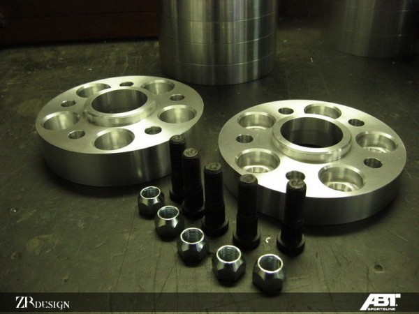

    Ваша проблема довольно распространена не только в России но и в мире.Например для владельцев Альфа-Ромео (5-98мм).
    Вот варианты.
    1 Болты или гайки с подстроечным конусом (wobble bolt)-смотрите видео на YouTube
    2 Переходники.Это болванка для перехода с одного типоразмера на другой.Например вход 5-112мм цо 57(как у Вашей авто) выход например под 5-114.3мм.Правда такой переходник меняет вылет на 20-25мм.Но позволяет быстро и легко установить колеса с неродное посадкой -особенно если такие колеса уже валяются в гараже.Комплект таких переходников в Москве стоит примерно 7-8тыс.

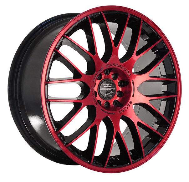

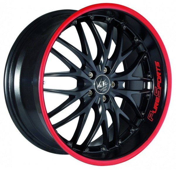

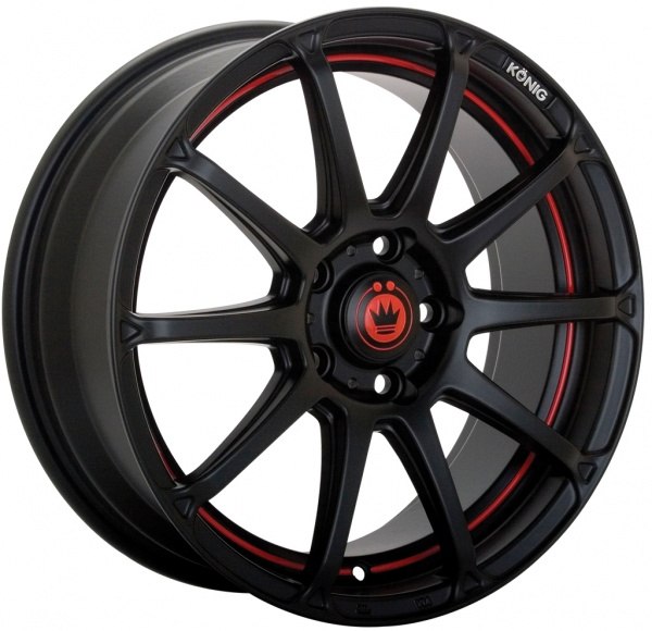

    кстати на вашу машину у меня есть 17 Barracuda Karizzma (ет+35) и 18 Keskin KT-12(ет+45) и MAM 10(ет+35) и MAM RS2(ет+45)Corniche (et+45)

    вот мне понравилсля 2 и 3 вариант....они18 радиуса да:up:.
    а по цене?
