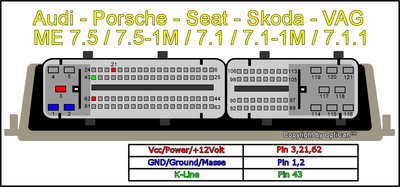

    5 вольт формирует сам блок управления двигателем.
    Делайте замер на разъёме блока управления двигателем, если там так же 3 вольта.
    Отключайте поочерёдно датчики которые питаются 5 вольтами.
    Если и после этого не появились 5 вольт, то снимайте Блок Управления Двигателем и подключайте его питание на столе согласно его распиновке, схем на ME7.5 полно, можно взять подключение питания из схемы для программирования эбу. И после этого замеряйте сколько вольт на ножке ЭБУ, если так же 3 вольта, то проблема в ЭБУ.

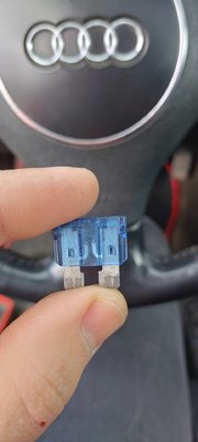

    Погоди с обрывом… На 34 предохранителе тоже 3 Вольта?
    на работающем моторе измеряешь или просто с включённым зажиганием?

    Александр, спасибо вам большое, вот он негодяй, 34 пред.

    Интересно, через какой датчик туда приходит 3 вольта, раз пред выбитый.
    Ошибки были по каким ещё датчикам?
