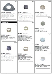

    Вот втулки для валео, можно подобрать по размеру.

    У меня правда гена бош, привез к генераторщику на переборку. так он мне и подшипники подобрал и втулки. Попробуй найти нормального генераторщика, наверняка у него имеются запасы, под разных производителей.

    Или найти токаря и из капролона выточить это кольцо. Не нашел я в Элкатсе вое колечко.

    Спасибо, буду искать...
