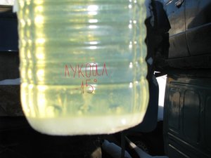

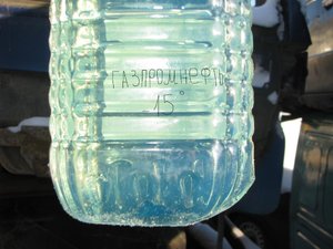

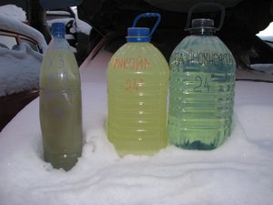

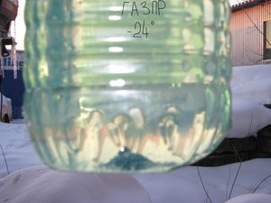

    По роду своей деятельности приходится заниматься вот такими экспериментами. Зимой приезжает много машин с запарафиненным топливом, фильтрами и прочими неприятностями зимней эксплуатации. Пока выбрал двух монстров-запавщиков в нашем регионе.
    Вот интерестные фото.
    Лукойл правда обещает -26, газпромнефть -30. Напрягает то что при -15 у лукойла остается взвесь на дне.

    Интересны подробности. Выдержка на морозе соляры от разных производителей? Когда сделано фото? Или это непосредственный налив на разных колонках?

    Выдержка на морозе 3 дня. Фото сделано сегодня 2 раза утром -24, обед -15. Завтра под утро обещают -33, буду фотографировать. Привезут еще ТНК и Газпром который без нефть.

    У Лукойла температурный предел -26. По крайней мере правда, хоть и осодк остается в -15 но при перемешивании он пропадёт, проверено.
