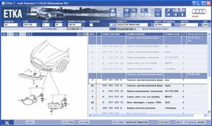

    4F0941700 - правая
    4F0941699 - левая
    зы: на фото дорестайл, в профиле 2011г. :cool:

    Тогда так:
    8T0941700 - правая
    8T0941699 - левая
    :nod:

    А я уже в EXISTе закзал вот эту левую (4F0941699 - левая) - сказали что все верно. Может он ошиблись?
    Так какую очно покупать?
    Эту 8T0941699 - левая?

    дорестайл вроде как с хромированной окантовкой не бывает?

    для 11-го года -
    8T0941700 - правая
    8T0941699 - левая

    может все проще и у человека просто рестайл S-line? :hi:

    если вин твой WAUZZZ4F3BN057490, то 8T0941699B левая

    Да. Мой ВИН именно этот.
    Переделал заказ.
