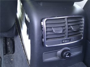

    Друзья, помогите, как разобрать тоннель, чтобы достать провалившийся регулятор обдува задних пассажиров?

    Насколько я помню, там начинается разборка выдергиванием дефлекторов обдува задних пассажиров. :D

    Я говорю про центральную обдувку сзади...

    И я про нее :hi:

    подцепляешь сбоку и вытягиваешь на защелках она, цеплять дучше пластиковой монтажкой, но если таковой нет можно и отверткой :hi:

    что-то я попробовал подцепить, у меня не получилось... она очень крепко там сидит??? внутри ничем не прикручена?

    тянуть сильнее, не прикручена, не бояться

    Попробуй негнущимся ножом, все получится.

    Я бы рекомендовал отвертку завернутую в тряпочку, после ножа может появится тема куплю тунель/дефлектор :hi:
