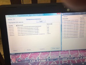

    Тут снова озаботился данной проблемой.
    Вот логи на холостых, при прогретом ДВС. Снимал логи сам, понимаю, что есть пропуски - куда копать?((((
  10. Melkon&Ratkov
    25 фев 2014
    7.585
    Это не лог, а клоунада . Фотография групп по общему количеству накопленных пропусков какаю смысловую нагрузку несет ? Если уж смотреть пропуски на моторе с UDS протоколом то делать это надо в группах с контролем пропусков за последние 1000об .
