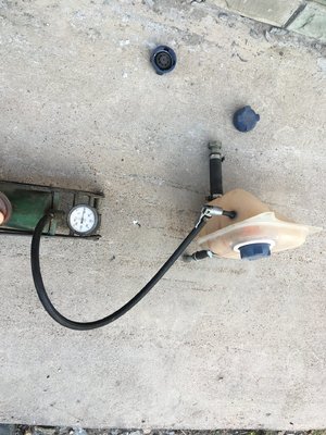

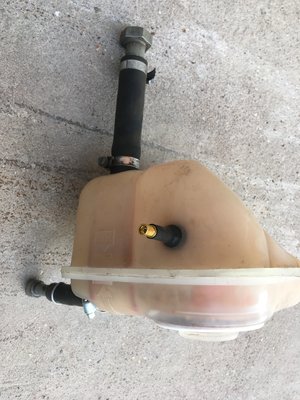

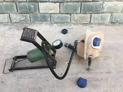

    Лежал без дела старый РБ от С4 , решил соорудить из него проверочный стенд)
    Из вложений - нипель от колесного диска .
    При нагнетании давления в бачок , слышно срабатывание клапана избыточного давления ОЖ.
    По манометру на насосе , видно когда это происходит .
    Может кому пригодиться идея . 0200A435-E3BA-4266-BFDC-A88C726B73D9.jpeg 415D191C-5579-4566-974B-DE4E2AEE67AC.jpeg

    Этот РБ точно от С4? У меня точно такой же стоит с Германии.
    ЗЫ. Я, когда проверял свою крышку, прямо на машине снял тонкий шланг с бачка и подключил к этому штуцеру насос.
    Клапан открывался на 1,6 Атм, насколько помню. Уменьшил до 1,1-1,2 Атм, и так езжу уже лет 8.

    Володя, только я не понял , каким образом ты снизил давление сброса ? Что-то проделал с клапаном крышки РБ ?
  9. Woffka
    Woffka Старожил
    9 апр 2011
    12.037
    Казахстан
    A80 B4 ABT 2.0 92г
    Там пружина в крышке. Вот её я и поменял на другую, чуть слабее.
    Поначалу хотел сточить родную с обеих сторон, но, порывшись в запасах, нашел три похожих - и из них одна подошла как нельзя лучше.

    А крышки на фото какого производителя?
  13. Андрей 75
    Андрей 75 Старожил
    13 апр 2008
    6.772
    Ауди продан .
    Одна оригинал , две ноунейм Китай и Мейли.

    Синяя Мейли. Нормальная крышка, к стати.
