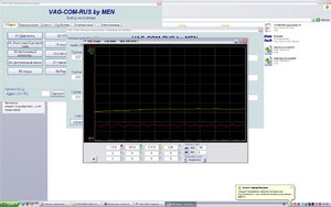

    Картинку лямбда дает такую (данные по группе 007 в VagCom)

    Razbereshsya??? :drunk:

    Вот такие у меня данные дает прога (если кто знает - прошу комментов):
    Блок 002:
    Масс.расход на ХХ - 2.98-3.12 г/с
    Масс.расход на 6000 об/мин - 22-24 г/с
    Блок 005:
    те же показатели
    Блок 007:
    Лямбда на хх - 0.8 - 2.3 %
    Напряжение постоянно изменяется.

    Посмотрел напряжение на лямбде.
    Оно у меня почему то гуляет примерно так:
    0,09 - 0,4 - 0,7 - 0,5 - 0,1 - 0,08
    В группе 008 (Поправочные значения лямбда):
    8,2 Лямбда Аддитивное (-10.0....+10,0%) - у меня "-7,8%"
    8,3 Лямбда Мультипликаттивное (частичн.нагр.) (-8.0....+8.0%) - у меня "0,8%"
  18. Gerber79
