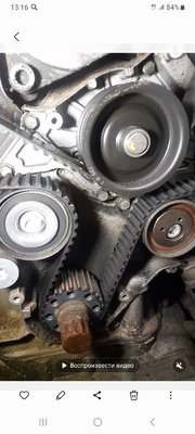

    Я вчера разобрас у себя для замены,ремень отслужил 100000 и зубья выглядят как новые. Screenshot_20230125_131613_Gallery.jpg
    Что теперь его неменять.

    Дык, уже разобрал же. И новый, наверное, припас. Меняй.

    А вот я имею другое мнение .. В текущей ситуации , неизвестно, что будет с зап.частями в перспективе ,поэтому нормальные комплекты желательно ставить когда ПРИХОДИТ необходимость ,а не потому что ..уже разобрал )) Здесь такой необходимости явно не видно ..

    Потом токая экономия боком выйдет, когда ремень порвется.

    Не я и розобрал чтоб его поменять 100000 это уже регламент.

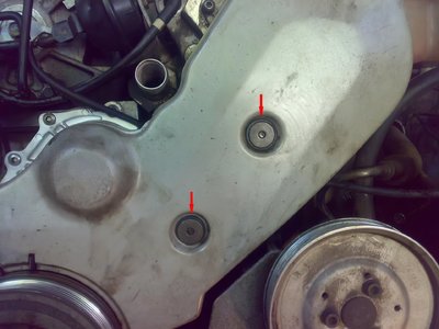

    А с какой стороны можно снять кожух не снимая полморды у машины?

    Там зазор до вентиляторного блока более чем достаточный для откручивания винтов крепления передних крышек , не помню ..честно ,которая снимется легче ))

    Привет,а как там левая крышка снимается для проверки? не подскажешь? не могу понять по фото пока,что это гайки..
