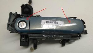

    нашел на разборке вот такую.
    Правильно я понимаю, что указанные стрелками части - панельки, которые я могу снять со своей ручки и надеть на эту вместо текущих серых ?
    Ну и естественно я должнен снять личинку с текущей серой и заменить в них сувальды со своей под свой ключ.

    у меня вообще появилось подозрение на тему, быть может стоит разобрать и посмотреть, там может все можно поправить нормально, ведь замок то открывается ключем, если не давать личинке вращаться. проблема только в том, что шторка загнута внутрь + вращение.
    в общем разберу сначала, если не чинибельным будет выглядеть буду заказывать бу
  13. sanya-1
    sanya-1 Старожил
    15 дек 2003
    14.535
    Самая правильная мысль.
