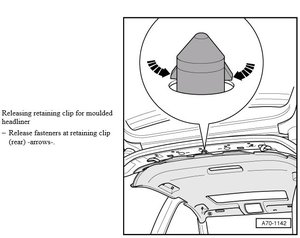

    Я у себя не разбирал.
    Согласно одной мурзилке задняя часть на клипсе держится - см.приложение.
    А по другой - винт на М5.
