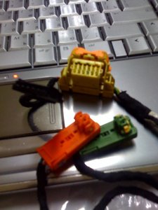

    Ребята, огромная просьба!
    У кого А4 B7 с мультирулем - кто может сфотографировать сам провод, очень нужно распиновка на разъеме при подключении к поворотному кольцу и распиновка на подключении уже на самом руле.
    Буду очень благодарен

    вот провод. распиновку не знаю :)

    Cфотографируй пожалуйста чтобы было видны какие провода из фишки выходят и куда. и отдельно сфоткай разъем который к самому рулю подключается.Заренее спасибо
    Примерно вот так[​IMG]

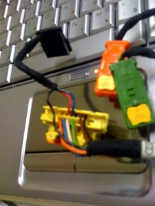

    как то так. лучше мой телефон не умеет снимать))
    на фишке к рулю от края в центр синий-коричневый-черный

    А можешь сфотографировать еще моменты или прописать сюда
    Какие провода идут на зеленую / оранжевую фишку подушки?И вот еще наверно есть отдельные провода которые идут на "-" подушки или чего то там еще.
    Какой провод идет на отдельный провод помоему он идет для звукового сигнала?
    У тебя на фишку руля идет 3 или 4 провода
    Заранее спасибо за расписанную распиновку[​IMG]
    Вот сейчас хочу понять как правильно все запиновать

    зеленая фишка белый-зеленый
    оранжевая фишка - оранжевый-синий
    на основной фишке разъемы 1-2 пустые почему то, те, которые судя по твоей схеме на сигнал
    два разъема которые в желтой оплетке - 2черных и коричневый тонкие провода, 7 и 8 пины

    А можешь еще фото скинуть общий вид провода.
    А распиновка на фишках подушки какая?
    Зеленая фишка - 1)Зеленый, 2)Белый
    Оранжевая фишка - 1)Синий, 2)Оранжевый
    Свободные на моей фишке идут 1,2,11,12 пины.
    Вообще у меня распиновка следующая по фото видно и сейчас именно прощу, чтобы понять как нужно перепиновать.
