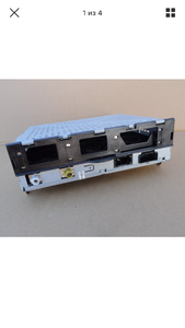

    Это он ?

    Да это блок радио от него идет антенна на усилители
