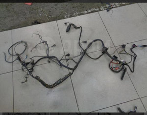

    Добрый вечер. Хочу поменять всю проводку под капотом целиком(старая сгнила). По объявлениям нахожу что то похожее, что на фото.Хочу узнать по поводу совместимости. У меня dz мотор на 1.8 112лс , а все эти провода от других маркировок двигателей( но так же с объемом 1,8). Вопрос такой: подойдет ли проводка или нужно только для dz искать?Та, что на фото для JN модели

    По управлению впрыска проводки совершенно разные . Я про DZ и JN.
    А что мешает востановить свою.?

    Никогда этим ранее не занимался, даже не знаю с чего начинать.Да и боюсь что потом и не завестись сможет. Опыта в этом деле не

    У меня карбюратор стоит вместо троника. Не знаю, влияет ли это на управление впрыском

    А на машине?
    Это я в том же духе .Как и вы .
    А нельзя было сразу .Писать что у вас под капотом творится?
    Запасаешся проводами. И термоусадкой.
    Распускаешь проводку . И тупо не о чём не думая берёшся за провод который вам не нравится Отрезаем
    в месте где он ещё нормальный .И прокладываем так же как заменяемый провод . До нужного места .
    Соединение изолируем термоусадкой.
    Вот и вся хитрость.
    Делаем не торопясь .Меняя по одному проводу .
    Это один вариант.
    Второй.
    Берём проводку в хорошем состоянии с та ко го же кузова . Не обращая внимания а каким он был впрыском.( или карбом.).
    Так как уже КОЛХОЗ...стоит карб.
