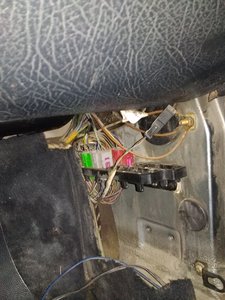

    Ауди 100. С4. Объем 2.3
    Может кто подсказать? У правой стороны пассажирского сидения. снял обшивку и там проводов. Куда можно там подсоединить к ним плюс видеорегистратора. Может там есть провод что бы при включении замка зажигания появлялся плюс

    Знаете такую штучку.Лампочку с двумя проводами.( контролькой называют)
    не пробовали пользоваться?

    100/С4/2.3/16.4.91
    Подключил на 15 шину под рулем. Напряжение появляется после включения зажигания (при работе стартера питание отключается,потом включается)

    100/4A 2.8 AAH 92г
    Нет там плюса от замка зажигания. Вот с левой стороны много и всякого. Я туда регистратор подключал.

    шина 15 - зажигание включено
    если оно включено, но ничего пропадать не должно.
    при работе стартера отключается шина Х - через разгрузочное реле.
    если к ней, то да.

    Ну да, 15Х шина.
