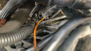

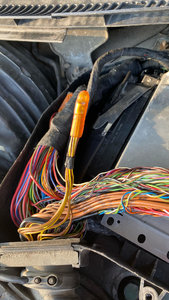

    После покупки авто нашел 2 некуда не подключенных заизолированных провода (двигатель 3.0 BBJ).
    1. Коричнево-желтый расположен между левой ГБЦ и моторным щитом
    отсюда он идет к ЭБУ и там делится на 6 проводов
    эти 6 проводов идут на 4 вывод каждой катушки зажигания. Посмотрев схемы стало ясно что это заземление. Есть ли у кого предположения зачем его отключили? И если подключать обратно то на любую точку массы?

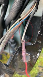

    2. Черно-белый идет в жгуте проводов переднего бампера
    про него я нечего не нашел, может кто знает куда он подключается?

    Я бы тебе советовал вообще ничего не трогать, если нет никаких проблем. Даже, если ранее кто-то чего-то трогал....
    Надо понимать, что при постоянном токе никакого «заземления» не используется и у авто не существует.

    Понятно что заземления нет, просто на схеме знак заземления был вот и назвал по привычке. Можно назвать общей точкой, а не заземлением если так больше нравится. Вообще изначально авто работало на холостых с вибрацией, были устранены некоторые проблемы и в процессе сборки двигателя задался вопросом этих проводов.

    Этот провод нужный для нормальной работы мотора. Подключи его на массу двигателя. Непонятно, как катушки вообще работают без него.
    В бампере в одном жгуте обычно противотуманки, клаксон и датчик температуры.
