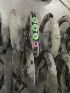

    А как по полосам определить? Есть просто 4 цветные точки и больше вообще никаких опознавательных знаков.
      422,7 КБ
      82
  8. melkon
    melkon Суровый диагност
    21 сен 2005
    27.090
    Tuareg NF 3.0TDI на пневме.
    Ну все как по ВИН - одна фиолетовая и три зеленых . Обычная подвеска, класс грузоподъемности передней оси весовой диапазон 3

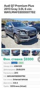

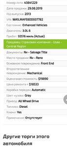

    Вот зачем Вы американский утиль купили? Ремонт на 18000$ - не так-то и мало.
  15. Gerch
    Gerch Новичок
    14 янв 2020
    9
    Украина
    Да нормальный автомобиль, с прозрачной историей, с честным пробегом. В Европе или у нас все скрученные пробеги. Тяжело попасть на нормальный авто. А ремонт вышел в десять раз дешевле. Это в Америке так дорого рнмонт

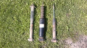

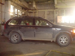

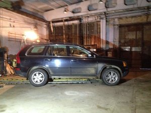

    Стояли у нас с завода амортизаторы Nivomat'ы. А они настолько жёсткие сами по себе, что они сами выступают в роли пружин. И сами пружины при этом мягкие. Но эти амортизаторы дорогие. Тогда были 30 т.р. штука. И я решил поставить другие аморты. Sachs. Поставил. В итоге получилось вот так:
    Как видите: попа просела. Я обратился на форум Volvo (где я тогда зависал) и мне всё объяснили. Спросили какие аморты я купил. И подобрали под них пружины. В итоге купил другие пружины (под новые аморты), заменил и вот результат:
    Мораль басни:
    1. Будете менять пружины - придётся менять и аморты.
    2. Там разница в мягкости будет плюс-минус. Не почувствуете. Поэтому не стоит что-то менять. Хотели супермягкость - надо было брать пневму.
    P.S. Вот, нашел в инете чью то фотку:
    Nivomat посередине. Простой справа. Обратите внимание на разницу в толщине корпуса.
