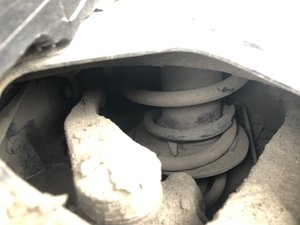

    Всем добрый вечер!
    Вышел сегодня из дома и увидел, что машина как-то набок стоит. Правая сторона опущена на колесо практически. Под капотом, через смотровое окно стойки обнаружил лопнувшую пружину. Как такое может быть? Пробег 210, тысяч 60 назад поменял амортизаторы и сделал себе 1BA вместо 1BR, пружины не менял, так как говорят, что по каталогу передние одинаковые.
    Помогите пожалуйста определиться с новыми пружинами не оригинал. Рассматриваю Lesjöfors или Sachs, вот только какие мне подойдут - WAUZZZ8K2DA253261
    Главный критерий, чтобы морда не стала выше жопы. Спасибо всем заранее.

    если ещё актуально.Lesjöfors-4004288,Sachs-993122.Lesjöfors отличные пружины.
