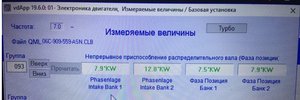

    На скрине показания сразу после старта (машина успела остыть, завелась с 3 раза - первые две попытки глохла после запуска, на третьей кое-как выровнялись обороты)
    При пуске показатели: 7.9 / 12.8 / 7.5 / 7.9
    Далее показатели через 2 минуты скорректировались на: 7.5 / 12.8 / 7.5 / 7.5
    Через 7 минут на: 7.5 / 12.8 / 7.5 / 7.5

    Показания болие мение норм.
    пока устраняйте все остальное.
