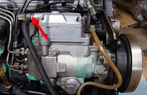

    ТНВД случаем не греется?
    Если греется проверь клапан обратки накрышке насоса, если не ошибаюсь номер его 1 463 456 303, болт пустотелый, смотри фото, стоит в крышке насоса на обратке. С одной стороны стоит крышка-заглушка...
    Раскрутить, разработать поршенек, должен закрываться и открываться от продува.
