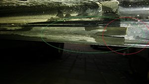

    По самой нижней кромке двери есть некая пластмассовая деталь и пыльник (две-ли это детали или одна - не знаю) - см.фото.
    Знает-ли кто - меняется-ли ? Где в ЕТКА они есть, может номера известны.
    Спасибо.

    Раздельно не меняется, это одна деталь.
    В ETKA Кузов => Двери/уплотнитель двери => защитный брус

    Готовьте помидоры, я сделал так.

    А чего, интересно. Клеить там бесполезно, держать, думаю, не будет.

    Я тоже так подумал и "наложил швы".;)

    А как снимаеться?Есть геморой?

    Два винтика по краям двери с внутренней стороны. Сдвигаешь в сторону кормы и весь молдинг в руках.

    отдельно не меняется... только молдинг целиком... 5 круб. один.... как-то так негуманно.

    Поэтому я и пришил его. Видно только если лечь на землю и заглянуть под дверь. Главное, что не болтается.

    А я через тряпичную изоленту + стекольный герметик прорыв восстанавливал. Тоже пока держится.

    Отлично. Скажите пожалуйста его номер. Закажу и поменяю. У меня пошёл обрываться на одной двери. Я его ножиком откромсал до цельного, года полтора уже прошло, изменений не заметил. Может, совсем ободрать?))

    4F0 831 507 B
