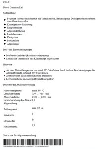

    Т.е. обороты 880 в зимний период являются нормой? Температура улицы как-то влияет на обороты двигателя у данного мотора? АКБ, генератор в исправном состоянии, сегодня проверили

    Не знаю как на этом двигателе, у меня летом 650, ниже 0 до -10 примерно держит 750, ещё ниже температура 850 обороты. Дизель.

    880 об абсолютно нормальные обороты для 2.0TDI
