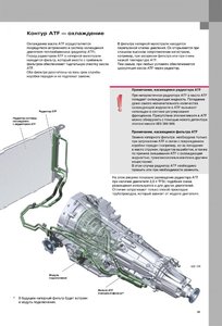

  18. George78
    George78 Участник форума
    26 сен 2013
    192
    Италия
    S7 2015
    Ну как бы вот:
    [CUT] 429_Agregaty Audi Q5_01.jpg [/CUT]
    На новых точно меняется фильтр.
