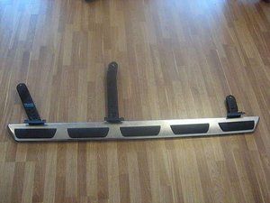

    купил боковые подножки под оригинал. отдал на установку.

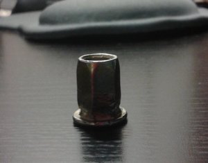

    в процессе выяснилось, что гайки крепления к кузову пластилиновые, и при закручивании у них моментально срезались внешние грани.
    сам я не присутствовал при установке - поэтому не очень понимаю, что там за отверстия и куда крепится эта гайка.
    вопрос такой: кто ставил такие подножки и как крепил?

    криворукие обезьяны крепили, там момент затяжки то никакой - а они наверно все 25Нм к ним приложили )))

    По уму такие закладные гайки устанавливаются специальным клепальником и отверстия под них должны быть шестигранными.

    да вроде так и есть - 6-гранное отверстие. а затягивали - да, вероятно, обычным автомобильным гайковертом
    ну даже если взять спец.гайковерт - принцип-то должен быть все равно тот же. разве что, закрутка идет без больших усилий и рывков.

    Клепальник и гайковерт - разные вещи. Клепальник вытягивает, а гайковерт закручивает.
