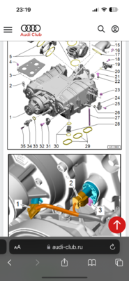

    Ну тот который с правой стороны возле шкива?
  6. Avtosssto
    Avtosssto Новичок
    3 май 2024
    14
  7. Avtosssto
    Avtosssto Новичок
    3 май 2024
    14
    Он?
      783,5 КБ

    №1 разъем

    Спасибо большое за ответ, я отключил рывки ушли но вместе с надувом) на табло надпись "неисправность привода" я так понимаю отключило компрессор в аварию

    Решение проблемы - прошивка с отключением контроля муфты и заварить ее нахрен . Ну или купить проставку в замен муфты с Али .
