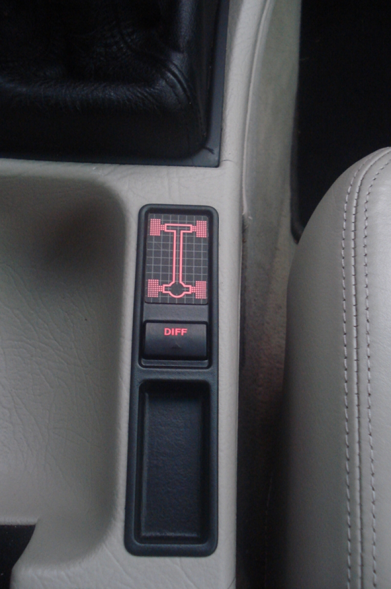

    У меня машина audi c4 1992 2.3 quattro. Машина отличная хоть и пробежала уже 400000 км.
    У меня такой вопрос раньше при нажатии кнопки diif у меня отключался ABS, и загоралась зеленая лампочка где нарисована задняя ось. Сейчас он не отключается и лампочка не горит, в чем может быть проблема.

    Скорей всего у тебя сломался клапан на редукторе!!!

    как вариант может лампочка сгорела

    100 2.8ква/s6 2.2
