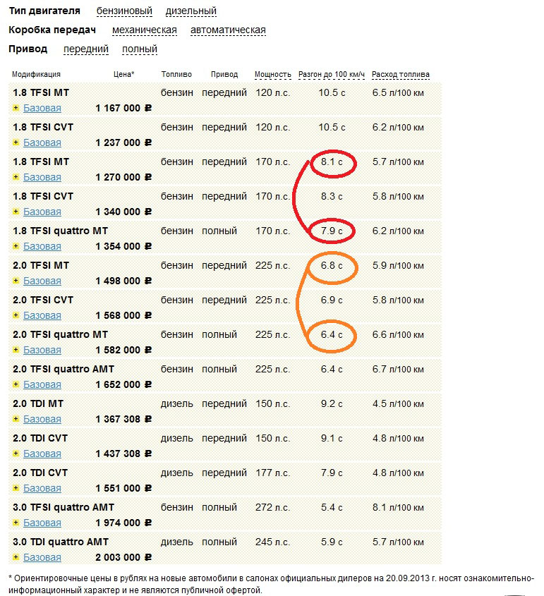

    А вот тут вы не правы, разгон от 0 до 100 как раз таки предполагает на первых секундах борьбу с пробуксовкой, которой почти не будет у кваки, а моно привод или будет буксовать или нужно будет дозировать ускорение или трекшн сам будет душить мотор.
    А трек как раз таки предполагает разгоны не с 0 а с 60-80 и выше, и теоретически кваттро со спорт диффом может помогать вкручивать машину в поворот. Я как раз таки вижу преимущества кваттро, но не в разгоне как предложил ASheff. А в более грамотном распределении баланса и нагрузки на колёса. Ведь в случае монопривода передним колёсам придётся и рулить и разгонять машину, а возможности шин не безграничны, а у современных кваттро баланс 40:60 в пользу задних колёс.

    чем мощнее мотор, тем больше будет выгода кваттро при разгоне 0-100, это вроде тоже очевидно.. :shock:

    да ты наверное прав,я согласен с тем,что чем мощнее мотор тем он менее чувствителен к потерям мощности и при таком раскладе на кваке зад своей "помощью" наверное компенсирует мех.потери,
